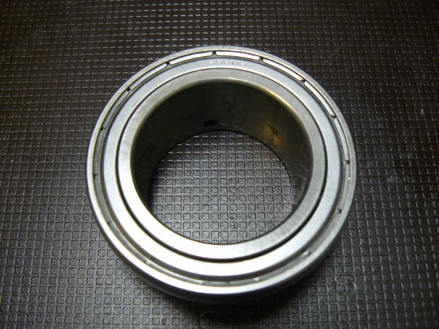

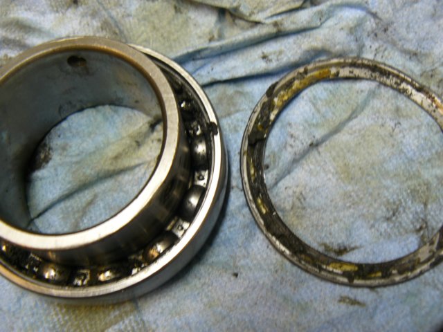

Dus bij deze, men neme een lager:
Voor de duidelijkheid, dit is een oud lager van mijn vorige kart. Er is al van alles door dit lager gegaan, liters benzine, WD40, motorolie, remreiniger, en natuurlijk het nodige vuil.
Voordat ik dit lager weggelegd heb, had ik het al helemaal uitgespoeld in een bak met benzine, zoals Bamacrew al eerder beschreef.

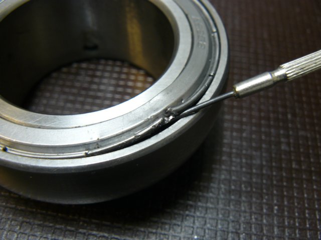

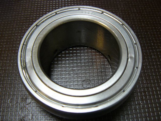

Dan nu prutsen met het dekseltje, heb ook de ideale manier nog niet gevonden zoals te zien is:
Heb meestal het meeste succes bij de kleine uitsparingen, maar niet zonder te beschadigen dus.

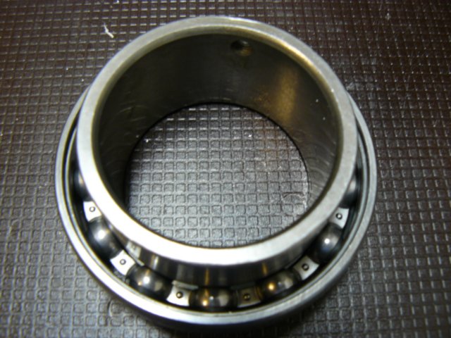

Uiteindelijk kan je dus het dekseltje eraf halen:
Tadaaaa:

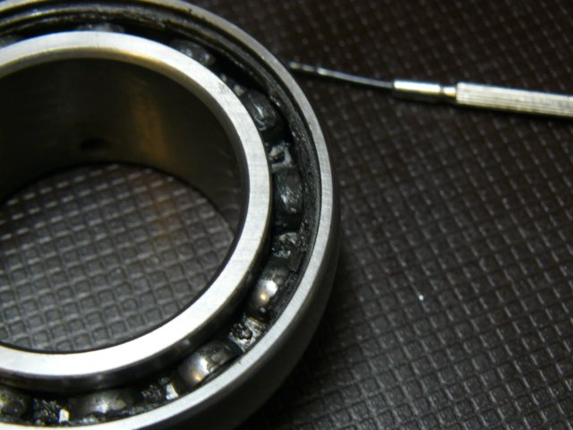

Hee kijk nou, zowat al het oude vet en vuil zit er nog in! Dat komt o.a. doordat die dekseltjes aan de buitenring (zo goed als) vloeistofdicht zijn. Smeermiddel en vuil kan er dus alleen bij de binnenring uit, en daar komt het niet gemakkelijk.

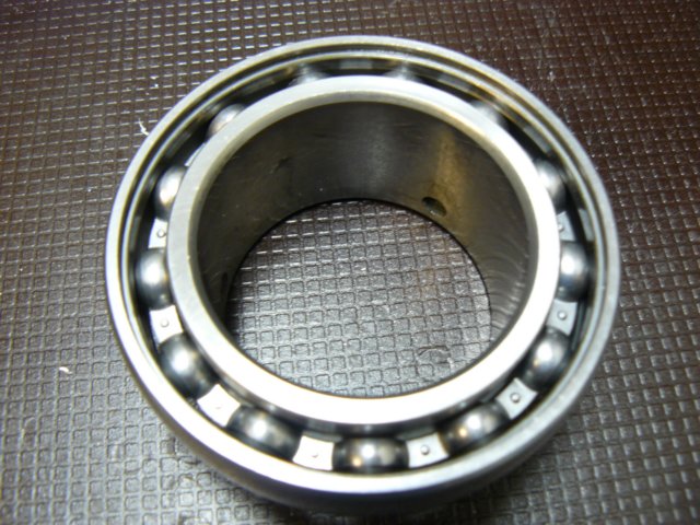

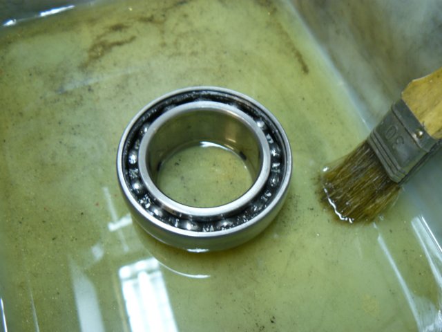

Lager dus nog maar een keer goed schoonmaken:
Even met een kwastje in een bak met benzine goed schoonmaken, en dan is dit het resultaat:

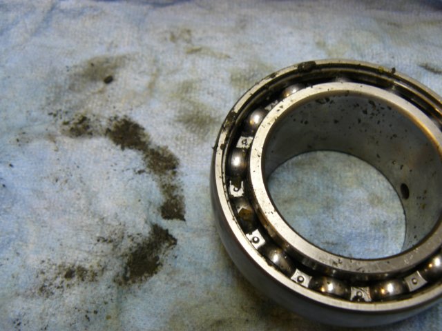

Mooi he :D Maar schijn bedriegt, eventjes met wat perslucht vanaf de andere kant in het lager blazen om het te laten zien:
Nog lang niet schoon, dus helaas moet het dekseltje er aan de andere kant eigenlijk ook vanaf:
Die kant ook even goed schoongemaakt:

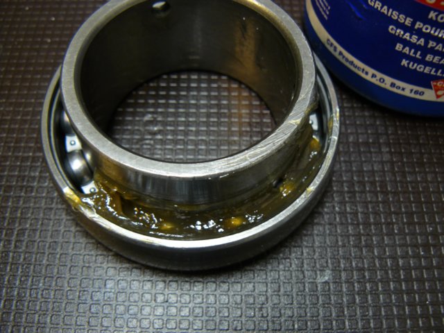

Nu kan je eventueel de dekseltjes wat nettoyeren, en vervolgens het lager vullen met vet.
Men zegt dat je het lager voor ongeveer 30% moet vullen met vet:
Hetzelfde ook even aan de andere kant doen, en het vet nog een beetje verdelen over het hele lager.
Tenslotte de dekseltjes weer monteren, wat gelukkig een stuk gemakkelijker gaat dan loshalen :P
