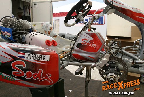

Juniorkart tijdens het NK KNAF met schijfremmen voor.
