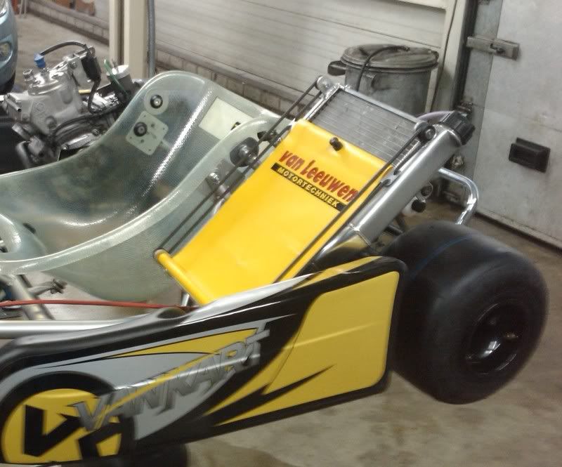

BerichtGeplaatst: wo maart 17, 2010 8:29 pm
Geregistreerd: wo feb 06, 2008 4:16 pm
Berichten: 115
Of je klust zelf even een scherm in elkaar.
Ik was aan materiaal 12 euro kwijt en een uurtje werk.
stuk afval van een vrachtwagen zeil.
aluminium staaf
wat aluminium strip
stukje zwarte delrin
lasbare o ring.
Groet,
Reinier

 Berichttitel: Re: Radiateur afdekken
BerichtGeplaatst: wo maart 17, 2010 8:58 pm
Berichten: 115
@ Masteryoda. Maak er dan een soort van Tear-off van. Sla het bovenste hoekje om en je hebt daar geen last meer van!
Het Scherm is traploos verstelbaar Waarom zou ik iets veranderen dan .
BerichtGeplaatst: wo maart 17, 2010 9:07 pm
Omdat washandje altijd wel wat op of aan te merken heeft!
Ontopic: moet zeggen dat ik erg netjes vind uit zien (het zelfgemaakt rolgordijn).
