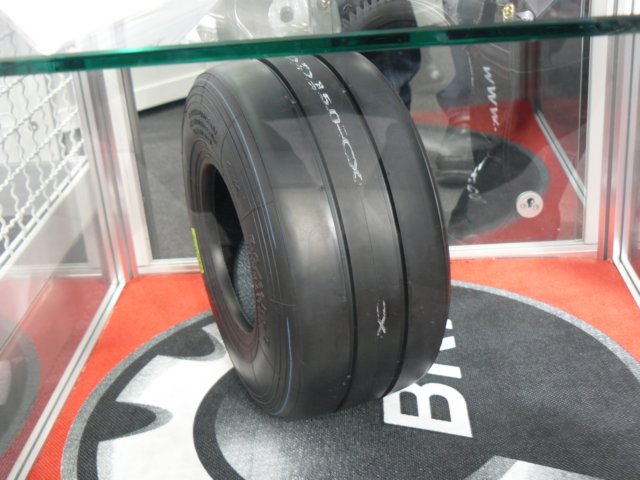

euh en deze dan :
http://www.megakart.nl/phpBB2/offenbach10/mojobandmetgroeven.jpg
mojo intermediate op de beurs dankzij david.
Met alle respect, maar dit is geen intermediate, maar een 'slick' zoals in de Formule 1 van 1998 t/m 2008. Zonder diagonale groeven kan de band geen water afvoeren. Deze band rijdt dus vrijwel net zo slecht in de regen als een echte slick.
