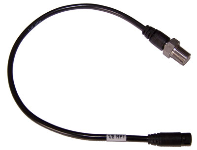

Ik heb ook een vraag maar dan over een tempsensor (water) van een mychron 3.
Ik heb deze liggen maar ze past niet in mijn rotax max, moet hier een extra stukje voor gekocht worden?

er is gewoon een opening bovenop de motor maar het uiteinde van het kabeltje is te smal en past niet in de opening. waarschijnlijk dient ik een extra stukje te kopen waar het kabeltje dan in past en deze past dan in de motor.

Heb je niet toevallig een andere temperatuursenor erbij gekregen?
Bijv, die van de uitlaat?

denk het niet, de verkoper bevestigd dat het over een watertemp sensor gaat...
 Berichttitel: Re: Kabel Alfano pro
BerichtGeplaatst: do feb 25, 2010 6:51 pm
Kan je misschien een foto posten ?
BerichtGeplaatst: do feb 25, 2010 6:55 pm
http://www.roteg.nl/Image/options/Tempe ... 0M10x1.jpg
Zo zou hij moeten zijn als je een water temperatuur hebt...
Desnoods even met wat tape proberen, zodat hij wat "dikker" is en blijft zitten ;)

Bij Mychron heb je ook een m5 sensor die zal hij waarschijnlijk hebben.
BerichtGeplaatst: do feb 25, 2010 8:59 pm
@ Kartje, wat is het verschil met een gewone temperatuur sensor ? En waar moet je die M5 dan bevestigen ?
Groetjes
BerichtGeplaatst: do feb 25, 2010 9:03 pm
er is geen verschil alleen heeft de ene een bevestiging van m10 maal 1 (uit m'n hoofd) en de andere heeft daar m5 schroefdraad zitten er is voor m5 naar m10*1 wel een verloop te krijgen lijkt me
BerichtGeplaatst: do feb 25, 2010 9:04 pm
Ah ok, gewoon een verschil in de dikte dan. Thanks Joris

idd ik zal die m5 hebben, zou een verloop zomaar te krijgen zijn bij een kartdealer?
BerichtGeplaatst: vr feb 26, 2010 7:24 pm
http://www.roteg.nl/adapter-m10x1-voor- ... 5_803_811/
hier bijvoorbeeld
