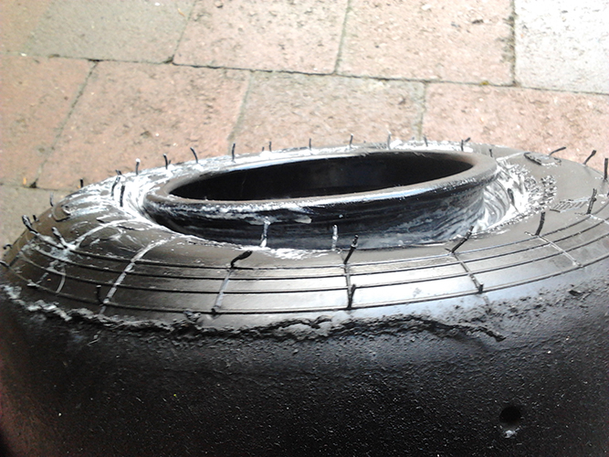

...hoe moeilijk kan het zijn?
Na een paar keer rijden zijn m'n banden 'op', dus leggen we er nieuwe (reeds gebruikte banden) op.
Ik doe dit voor de eerste keer, maar moeilijk kan dit niet zijn, toch?
Wel...m'n frustratie begint stilaan over te slaan naar agressie :evil:
Al 2 dagen (!) probeer ik een andere set banden op te blazen maar...
Het probleem?
1/4 van de band plopt niet over de velg, telkens aan de achterkant van de velg (kant zonder velgboutjes).
De voorzijde plopt er bij elke band direct over.
1 achterband ging zonder probleem aan beide zijden.
De 2e achterband wil er niet over + de 2 voorbanden.
Ik dacht eerst dat het aan de set banden lag, dus heb ik ook getest met andere banden (ik heb een paar sets gebruikte banden liggen), maar het probleem is steeds hetzelfde.
Bandenpasta smeren haalt niets uit (zie foto).
Iemand tips of is er morgen iemand aanwezig in Genk om me de truc te leren? :wink:

Donderdag had ik in Genk afgeproken met m'n verdeler. Hij durft duidelijk meer druk op de banden te zetten dan mezelf, waardoor de banden er vrij snel opplopten. Ook was het een stuk warmer en doordat de banden in de zon hadden gelegen ging het merkbaar vlotter.
Dus weer wat bijgeleerd :oops:
Banden -indien mogelijk- opwarmen en meer luchtdruk in de banden pompen. Al ga ik niet tot 7 bar gaan zoals m'n verdeler soms doet bij de heel moeilijke gevallen :P
