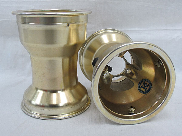

Nog een tip voor wie hier ook problemen mee heeft:
Ik heb extra velgen gekocht en daarmee gleden de banden direct op de velg bij het opblazen.
Hoe komt dit nu?
Blijkbaar hebben deze velgen geen verdikking net voor de velgrand waardoor de banden er niet 'opploppen' maar er soepel op glijden.
Voorbeeld van een velg met zo'n verdikking voor de velgrand:

Die verdikking wordt ook wel hump genoemd en meestal vormt die minder beletsel voor de montage maar voorkomt vooral het het makkelijk aflopen van spanning en/of band bij grote dwarskrachten als in snel genomen bochten.

Weleens gehad ja, van die velgen waar je banden net iets te gemakkelijk over heen gaan.
Witte Vega's er op en na een paar bochten, waren de banden op temperatuur en lagen ze weer van de velg. :lol:
( velgen hadden ook geen borgboutjes)
